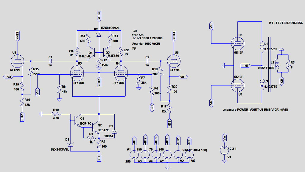

Bonsoir à tous, je rends ma copie. Reste à faire le schéma de montage ensuite mais voila déjà le montage de simulation.
Quelques chiffres en fonction de la résistance de contre réaction R7 :
27kΩ - P = 11Wrms - THD = 1,5%
38kΩ - P = 7,5Wrms - THD = 0,3%
47kΩ - P = 5,5Wrms - THD = 0,2%
Pour la partie alim, je vais commenter ce qu'il se passe pendant la mise en marche (simulée).
Les générateurs correspondent aux sorties du transfo d'alim qui avait été fabriqué pour la version1. Cela donne 3 étages d'alim pour les 6 sorties prévues :
:arrow: le -18V, utilise la sortie 20V, régulée par un LM337 après un pont CRC.... -18V plat comme l'horizon maritime pour la queue de l'inverseur.
:arrow: le -240V utilise la sortie 70V, triplée et lissée. Résiduelle de 0,4Vcac en charge, -300V à vide.
:arrow: les +260, +250, +150 et +70 sont tirés de la chaîne de régulation. Utiliser une telle chaîne présente l'avantage de cascader les chutes de tension et donc de partager la puissance à dissiper d'une part mais également d'étager les mises sous tension des différentes parties du circuit.
FEU au démarrage, après quelques dizaines de ms, les tensions -240V et -18V sont opérationnelles alors que les tensions positives sont presque nulles. Les grilles des 6S19P descendent à -240V et bloquent les tubes de sortie. Les g2 des pentodes de l'inverseur montent très doucement car elles ne sont qu'en troisième position sur la chaîne de régulation (CDR). La tension d'anode du CF monte très doucement car elle est la dernière sur la CDR => la tension de grille des 6S19P monte très doucement et ne débloquera complètement les tubes qu'au bout de 30s. Ce phénomène ménage grandement les mosfet de la CDR, le premier mosfet va encaisser progressivement la mise en route des 6F12P au bout de quelques secondes puis entre 30 et 60s le déblocage des tubes de puissance. La puissance dissipée va donc monter progressivement car l'intensité va monter une fois que le voltage sera assez haut donc sans avoir de pic monstrueux au démarrage et ce même si les tubes sont déjà chauds (rallumage).
Niveau régulation, les perturbations viennent de l'étage de puissance. En simulant une variation de courant de 240mAcac à 1kHz sur cet étage, je trouve une variation de 0,3Vcac sur les étages de puissance et 0,2Vcac sur l'inverseur ... qui est pentodique donc très peu sensible à sa tension d'anode. Rien sur les g2 ni sur l'anode du CF (normal). Cela confère à l'alim une impédance de sortie de 1,5Ω ... j'achète.
Le seul hic c'est en cas de rupture du filament d'une 6F12P, la grille de la 6S19P va se coller à -300V je doute qu'elle aime.

Ah j'aime ça , mais que j'aime ça
Un petit plus serait les fichiers , Greg , ça m'éviterait au moins de refaire ce travail pour suivre :oops: :oops:
Ton alim à l'air suffisante en terme qualitatif et quantitatif , qu'en pense ceux qui suivent ce post :?:
Un détail que dissipe U2 et as tu calculé la taille du dissipateur de ce dernier :?:
dans le même ordre d'idée pas de régulation shunt sur -HT2 :?:
Histoire de pas polluer les cathodes du CF :oops:
Autre question , le rôle de D3 SVP tub13
Mais surtout beau boulot Greg , me plait de plus en plus ce schéma :P

Pour les dissipateurs, le mosfet qui consomme le plus est .... U5 car il chute de 100V la conso des g2 plus celle d'anode du CF. Il va dissiper houla bien 5W ! Le mosfet de tête peut monter jusqu'à 10W pendant les 20 premières secondes puis il se rangera à moins de 3W même en présence d'un signal fort. U3 et U6 vont dissiper chacun 3W en charge. Le plus gros dissipateur est donc pour U2 et devrait être de 6 à 8°/W pour encaisser le démarrage, puis 10 à 15°K/W pour les autres.
Sur le schéma, D2 sert à ne pas faire planter LTSpice ... dans certains cas. Ça lui permet de polariser les cathodes de l'inverseur à l'allumage (un peu comme R3) sinon il ne peut pas déterminer le potentiel de ces parties là.
Wala

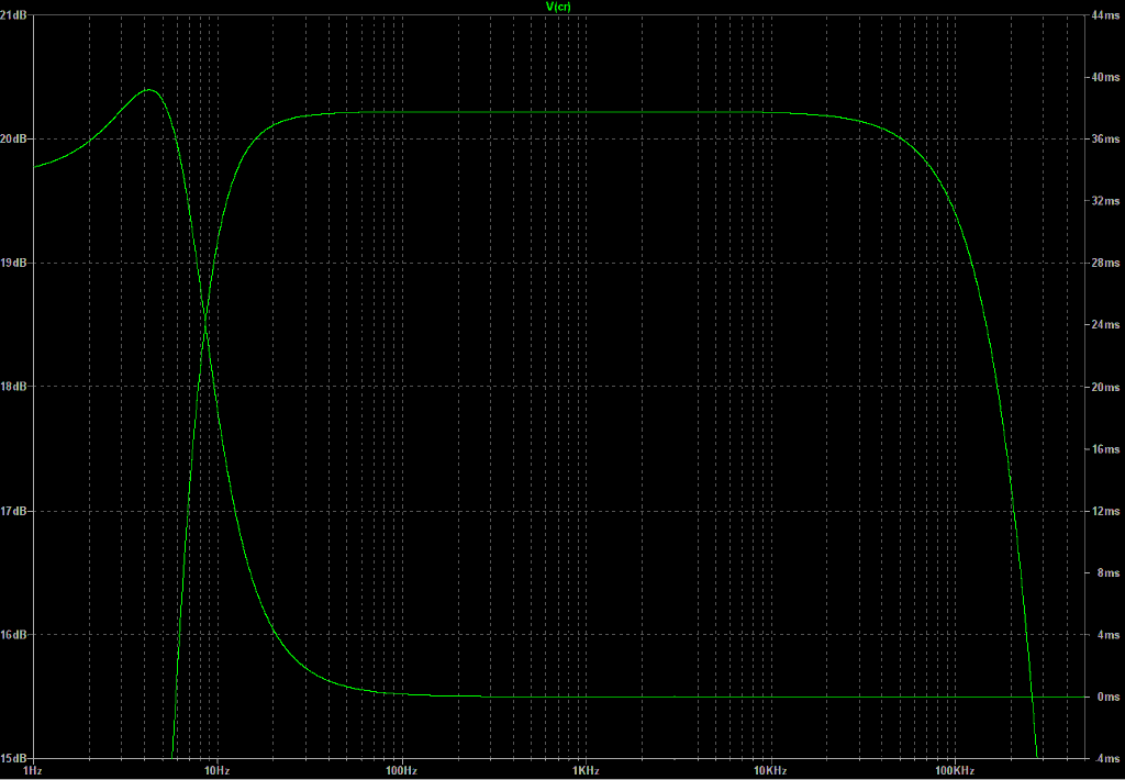

Alors j'ai fait ce que je n'arrive pas à faire pour l'instant avec le montage de Pascal, un diagramme de bode du montage.
La règle des 400 000 est bien respectée (1 x 400 000) :lol: Plus sérieusement, si on dit que la CR rabote la courbe de gain pour l'aplanir, ici on a même creusé :oops: ce qui explique les arrêtes de gain saillantes aux extrémités là où la CR montre ses limites. J'ai eu beau descendre le condensateur de liaison à 2nF ... ça ne change pas grand chose hormis le déphasage à 20Hz qui augmente. LTSpice donne également la propagation de groupe qui part de 1ms à 20Hz et descend à 0,65µs à 20kHz. J'ai l'impression d'être allé chercher trop de gain pour appliquer une énorme CR afin de diminuer la THD mais tout se paye. Comme vous le soulignez les pouillièmes de THD gagnées ne compenseront pas le fait d'avoir peut être des fréquences parasites à quelques Hz.
En bas de la dent de scie.

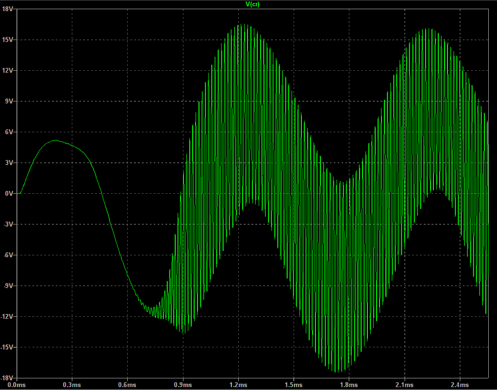

Je soupçonne (j'intuite tub15 ) que dans la vraie vie cet ampli serait très "chatouilleux", accrochage en TBF (motor boating) ou ultrasonique à la moindre occasion.
Essaye par exemple de remplacer la charge (8 Ohms) purement résistive par une simulation de haut parleur:
résistance + self en série + condo en parallèle sur le tout (disons 5 Ohms + 0,1mH // 1µF) histoire d'affoler LTSPICE !
Yves. Vieux con
MessagePosté: Jeu 08 Sep 2011, 15:12
Un ampli à tube doit marcher sans CR, il sera simplement trop sensible, il faudra réduire le niveau d'entrée.
Tu fais toutes les mesures que tu juges nécessaires dans cet état.
Ensuite, quand tout sera propre et stable, tu en mets juste ce qu'il faut pour que les HPs soient convenablement amortis.
Bon ... j'ai fait le contraire :| je recommence sauf que je commence à connaître le bestiau :twisted:
bingo ! en entrée un sinus 1kHz ... en sortie :
Une résonnance à 60kHz tub17 je reprends ...
