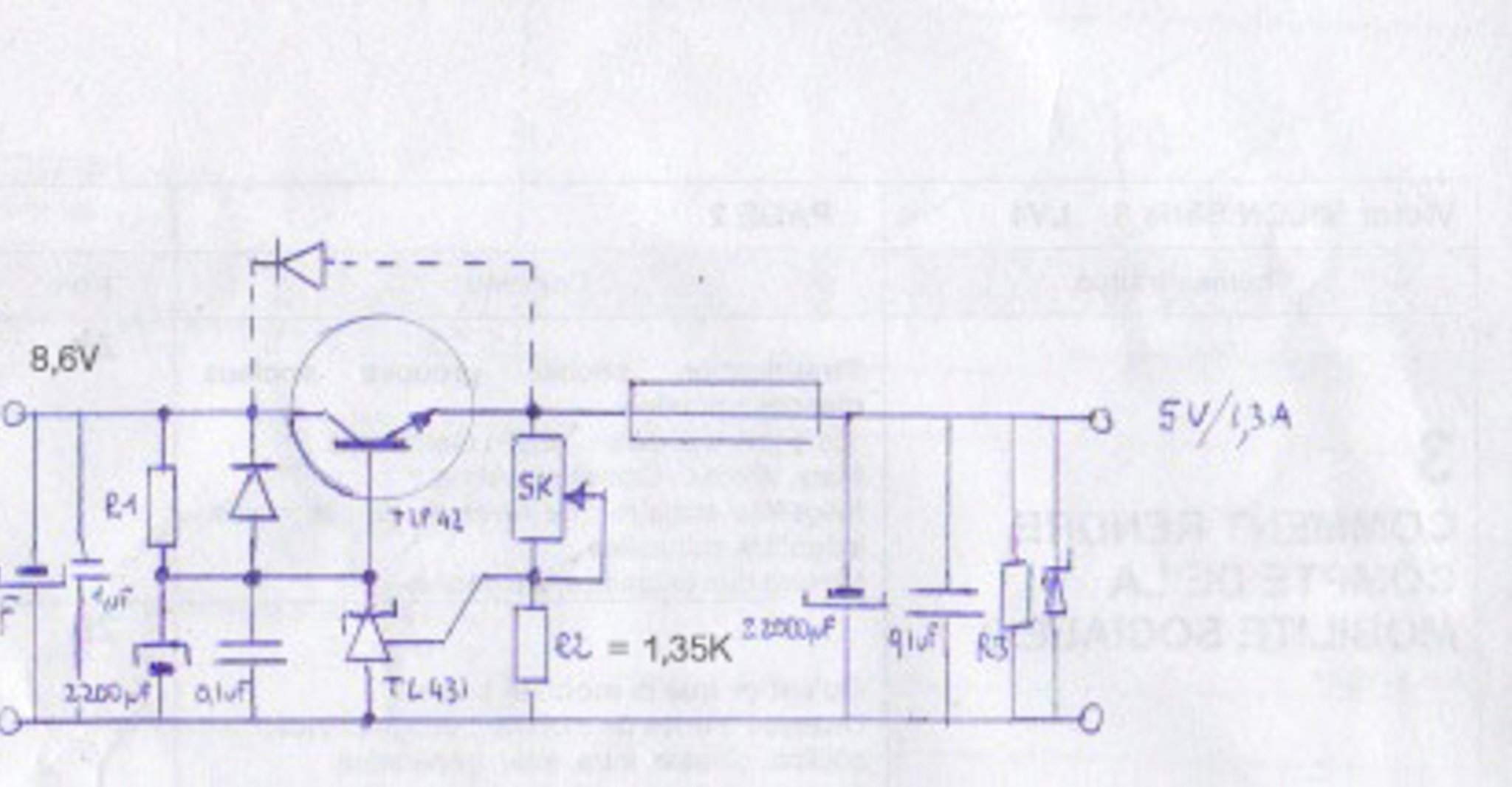

- pour les filaments de chauffage 6,3V, j'ai un PCB de Tentlabs
- pour le chauffage des filaments 300B, j'ai un schéma de stabilisation (ci dessous) mais dont il manque des éléments et des valeurs et je ne sais plus s'il faut mettre la diode en pointillé (je pense qu'elle sert à protéger comme la zener sur le schéma de régulation HT)
Je les avais calculé à l'époque mais je ne retrouve plus mes notes ni l'explication du schéma, peut-être pouvez-vous m'éclairer (quelles diodes, quelle zener, quelles valeurs de R manquantes?
En entrée 8,6V redressés avec filtre en PI CLC (2200uF- 0,6H/ 0,3R - 47000uF)
*** erreurs: Il s'agit d'un TIP142 et non 42. / le condo sous R1 de 220uF est dessiné à l'envers je crois****

2/ Est-ce que le schéma de stabilisation pour les filaments 300B vous parle (voir post plus haut)? ** Attention à l'erreur, il s'agit en fait d'un TIP142 et non pas 42 sur le schéma.
- quelles diodes faut-il mettre?
- quelle zener?
- j'ai retrouvé des notes pour calibrer R1 entre 470R et 1K mais je ne sais pas pourquoi / 470R pour R3 mais la valeur de R2 1,35K sur le schéma me semble bizarre donc si vous comprenez le schéma et avez une idée pour R2...
- quelle zener?
Voilà, bonne soirée
Pour les filaments oui ça me parle , un schéma bien trop complexe qu'on peut éviter
avec un montage plus simple pour chauffer en continu les 300B
Voir le chauffage des 845 de la revue LED n°163 de tête par exemple ou le schéma du SE de 300B de Novotone
ou encore comme Yves et moi , un simple pont de diode avec un gros condo de filtrage 10000µf et deux R d'équilibrage sur les filaments
