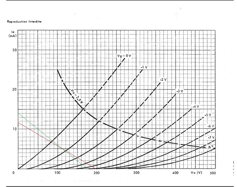

arf ...
de celle ci :arrow:
la droite de charge verte qui passe de 14 mA a 180 V :|

Mon dieu ! C'est quoi cette salade de chiffres :shock:
D'accord, on prend la verte qui représente bien une résistance de 180V / 14ma soit 12,8K et on n'en change plus
Le PF, c'est l'endroit où cette droite croise la ligne de tension grille que tu as choisi.
Pour -1V sur la grille la tension d'anode sera de 120V et le courant d'anode de 4,5mA.
Le gain est à peu près de 25.
C'est trop simple ?

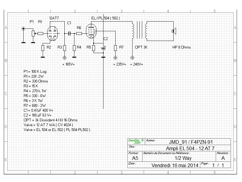

j ai rectifié mon montage sérieusement , j ai modifier mes valeurs a peu près avec 15 K sur l anode au lieu de 100 K et 330 Ohms a la place de 2 K :!:
c est pas encore pile poile mais il faut que je sois a 90 % pour avoir de la distortion
la prochaine fois , j utiliserais pas des 12 AT 7 , surement des 12 AU 7 :!:
avec cette saturation , j obtiens 8.25 W contre seulement 6.90 W juste au début de la saturation .
je le laisse comme ca car le Tuner fait 0.7 V en entré BF contre 1 V sur le lecteur DVD .
le plan après modif :arrow:
faut que je fasse le plan de l alim que j ai retoucher :!:
voila , y as encore des sérieuses lacunes mais j espère encore avancer :|

Pour tes calculs, bof du coup tu n'est pas au PF indiqué par Yves et on recommence
si tu trace ta droite de charge et que tu place ton PF , ça donne quoi :?: :oops:
Allez, essaye encore :wink:

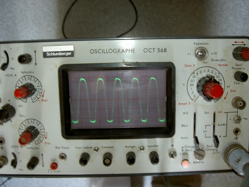

MessagePosté: Ven 16 Mai 2014, 15:08
hop la ...
bon , c est pas aussi beau qu' PP mais c est a fond pied dedans :lol:
d après le calcul qui va bien , ca me ferait 9 W sous 1 Khz :shock:
certe , c est pas un ampli genre SE EL 34 mais ca me plait bien :mrgreen:
bon du coup , j ai d autres amplis a vérifier maintenant , non :?:
MessagePosté: Ven 16 Mai 2014, 15:19
Oh ! C'est plus qu'écrêté là :mrgreen:
Au moins 30% de disto . . .
MessagePosté: Ven 16 Mai 2014, 15:40
:( trop de gain encore a l entre de G1 sur l EL 504 :?:

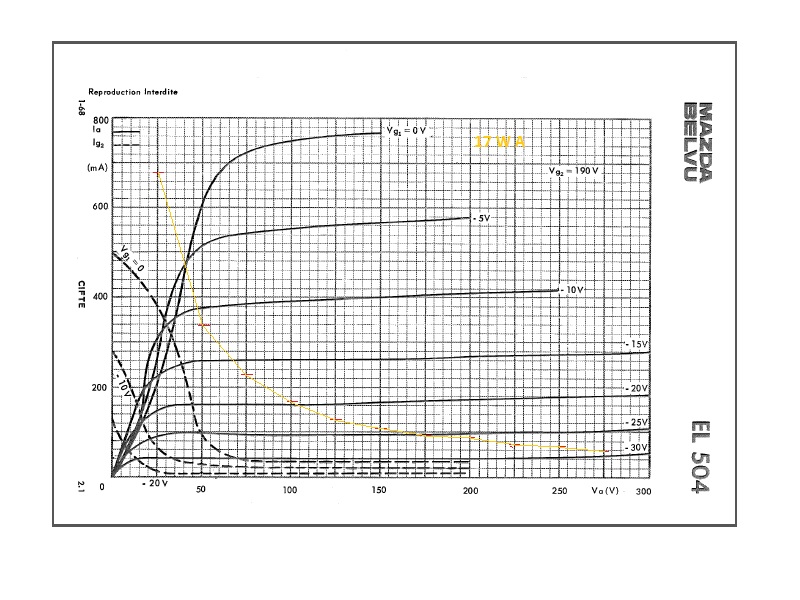

ah , j oubliais :arrow:
MessagePosté: Ven 16 Mai 2014, 16:02
Messages: 9458
Ben va y jmd_91, trace ta droite de charge pour connaître le swing sur G1 que tu peux y coller
et en déduire par calcul le taux de distorsion H2 au moins :oops:
La courbe de puissance maxi ne sert pas à grand chose toute seule :oops:

La disto c'est probablement pour conserver le fruité du médium, bien utile pour les forts niveaux d'écoute ...
Et comme ce n'est pas un PP ... donc c'est forcément plus mauvais :oops:
Quoique,... comme on ignore comment est le signal d'entrée (forme, niveau ?), on ne peut guère en déduire grand chose :twisted:
Sauf que l'on sait qu'une droite de charge aura pu être tracée et un point de repos "positionné" sur le réseau Ia = f(Va) pour un Vg probable ... On avance :)
Le progrès c'est que jmd utilise maintenant un scope, c'est mieux que la pifométrie approximative d'antan.
