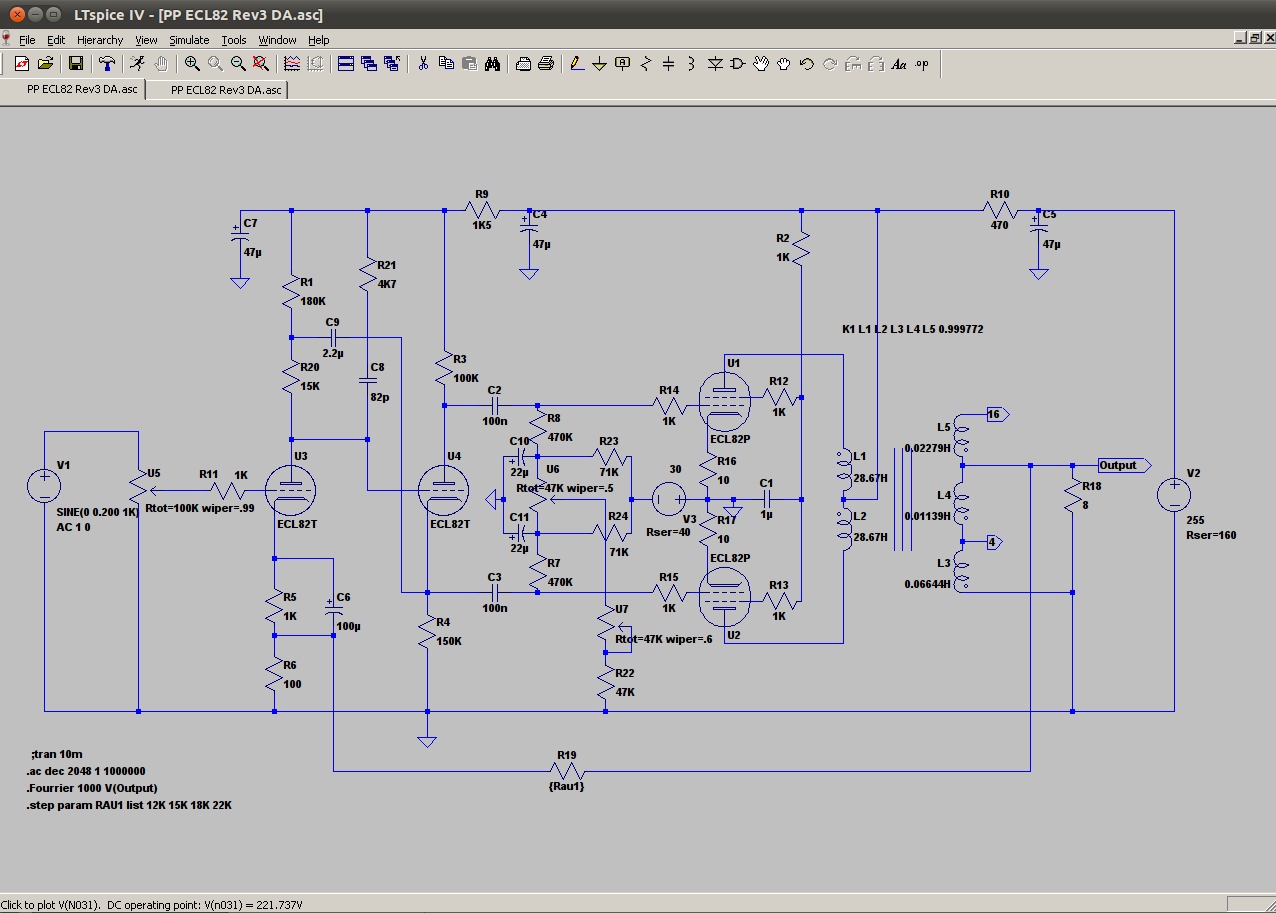

Bon alors voici le fichier Rev3 avec la polar sécurisée calculée avec les 470K de départ du schéma
Biensûr on peut recalculé pour une autre valeur de résistance de fuite de grille
capture et fichier joint
Dès que les mesures du transfo seront établie je rectifie le modèle
Ps pour Yves , empiriquement j'ai déjà rajouté 250p en parallèle sur l'inductance du
modèle de TRS donc 500p pour les 2 inductances du primaire :oops:
Click droit sur le composant pour vérifier :mrgreen:

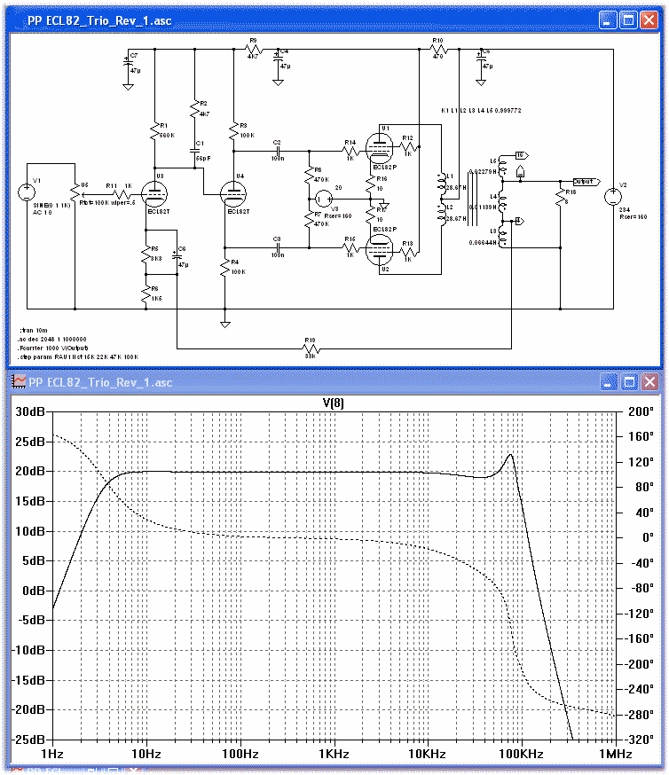

J'ai passé la Rcr R19 à 33k et C1 dans l'anode du premier tube à 56pF (l'affichage est allergique à 56 (?))
La résonance à 75kHz est inférieure à 3dB.
Pour le reste, c'est le schéma original, hors les résistances de protection de grille de 1k.
Le signal d'entrée est à 1V.
Il me semble que "ça passe" (- 0,4dB et 32° de déphasage à 20kHz) et que ça doit être stable sur charge capacitive réelle.
On peut, peut-être, faire mieux (avec moins de gain) ?

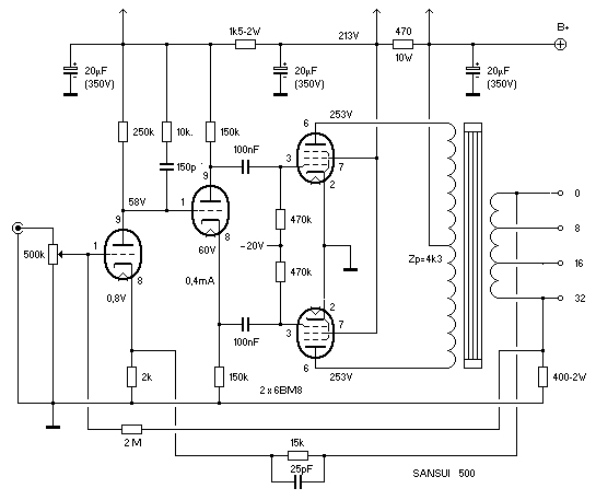

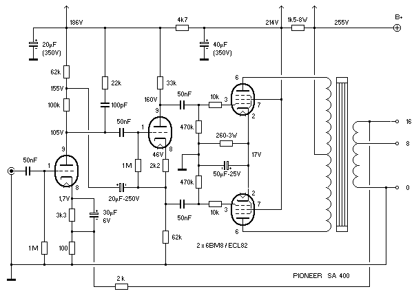

Les réponses de PIONEER et de SANSUI pour un PP d'ECL82.
Ou comment faire une centrale nucléaire avec deux tubes, ou un Williamson-light (plus une contre-réaction d'intensité), toujours avec deux ECL82 :

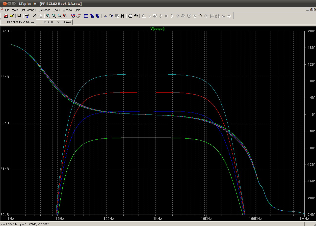

Bonsoir j'ai modifié le coef K et mis 310 pf par demi primaire comme capa parasite
Voici le graph en mode Bode , mieux non :?: :oops:
Comme d'hab les fichiers sont joints
( ps c'est toujours la rev3 tub16 donc je remt pas la capture du schéma )
