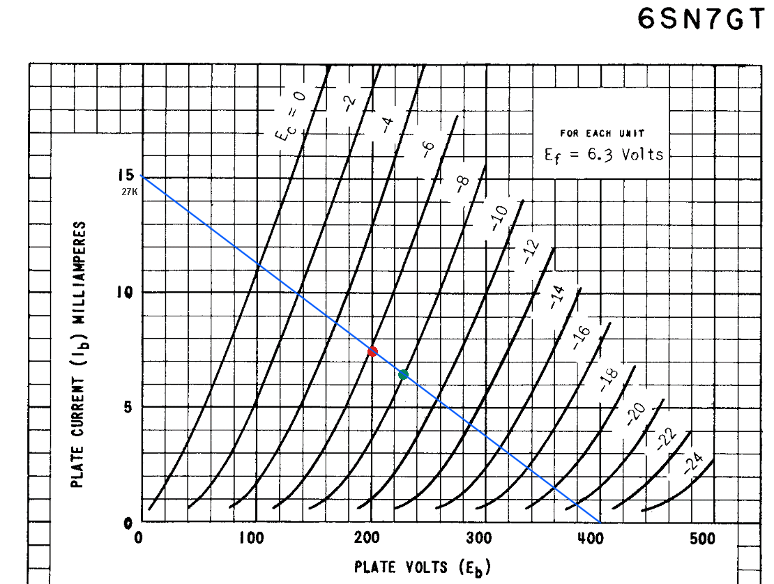

MessagePosté: Mer 13 Aoû 2008, 13:37
Salut,
La solution est (encore et toujours) dans les courbes d'anodes.
Pour le driver, on a:
VB+ = 400
Rcharge = 27K
RK = 940 (parce que la 470 Ohms sert aux deux tube, chacun participe à la moitié du courant qui la traverse.
On peut tracer la droite de charge qui passe par B+ (400V) et pour qu'elle représente 27K, elle doit passer par ( I = U / R = 400 / 27 =) 15mA à 0 volts.
On ne sait toujours pas quelles sont la tension et le courant d'anode.
Faisons un essai en supposant la tension d'anode égale à 200V (raisonnablement la moitié de B+, donc au milieu de la droitede charge).
A ce point (rouge) le courant serait de 7,5 mA et Vg1 de -6 Volts.
Comme Vg1 est à 0 volts (masse), il faut que la cathode soit à +6 Volts, ce qui est identique pour le tube.
Donc, il circulerait 7,5mA dans la RK de 940 Ohms, d'où (U = R x I = 940 x 7,5 =) 7 Volts, oups un poil trop, on voulait 6 !
Essayons une polar de 8 Volts (le point vert).
Le courant d'anode devient 6,5 mA et la tension sur RK est maintenant de 6,1 Volts.
BINGO !
On connait maintenant la tension d'anode, il suffit de la lire : 230 Volts.
C'est presque exact parce qu'il faudrait en toute rigueur y ajouter les 8 Volts perdus dans la résistance de cathode.
Mais aussi prendre en compte les dispersions des tubes et les tolérances des résistances ...
Pour l'étage d'entrée, considérer que la charge est la somme de toutes les résistances entre le + 400V et l'anode (100K + 100K + 4K).
Quand le tension d'anode de cet étage sera connue, il sera plus facile de retrouver le point de fonctionnement du déphaseur cathodyne dont on connaitra alors la tension de grille.

MessagePosté: Mer 13 Aoû 2008, 14:16
C'est mieux avec le dessin :oops:

MessagePosté: Jeu 14 Aoû 2008, 07:28
wadek a écrit:
Merci encore Yves,
J'avance peu à peu.
En reprenant tes explications pour le calcul du 1er étage:
B+ = 400V
charge= 100+100+4= 204K (!)
La droite de charge est presque horizontale, j'ai tâtonné pour trouver le recul de grille (approximatif à cause du trait...)
Si je me suis pas planté, on aurait un point de fonctionnement de 85V / 1,5mA pour un recul de grille de 3,3V.
Si je te suis, ça veut dire que pour un déphaseur cathodyne, il y a une composante continu sur la grille (?) = 85V.
Du coup, la cathode doit être portée à un tension > 85V, c'est ça?
Là, je commence à nager mais essayons:
Avec une Rk = 47K au 2e étage,essayons un point de fonctionnement autours de 2mA pour avoir 94V (donc un recul de grille de -9V).
Si on reste sur la droite de charge avec B+= 400V, ça colle pas. Mais en fait il faut retrancher 400-94V et on a en fait B+=306V / Vg = 85V / Vk= 94V et bien un point de fonctionnement de 2mA / 200V.
Oui !
Ou encore prendre 47K + 47K pour la droite de charge en conservant l'origine à 400V.
Tu devrais aboutir au même résultat, c'est à dire 200V entre anode et cathode (le tube ne voit que cette valeur, il ne sait pas que sa cathode est à + 94, il sait simplement que sa grille est 9V plus bas et son anode 200V plus haut !).
J'ai tout faux ou bien c'est ça?
C'est ça.
Où l'on voit que cet étage d'entrée n'utilise pas la 6SN7 d'entrée dans les meilleures conditions:
-Courant trop faible, et distorsion importante.
Il faut pourtant pondérer considérant que, le niveau BF étant trés faible à ce point on reste loin des zones "dangereuses".
Et puis, un peu d'harmoniques paires n'a jamais écorché les oreilles :wink:
