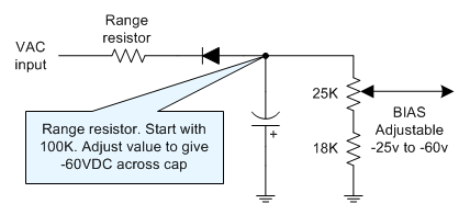

Je suis un peu perdu dans ce monde de la HT, et je ne vois pas comment générer les tensions de polarisations.
Avez-vous des astuces ? pour générer ces tensions avec un bruit acceptable sans ajouter un transfo supplémentaire ?
Suffit de repiquer sur les enroulement HT, une résistance série, on redresse, on filtre, on divise et on a ce qu'on veut. Le seul problo est la relativement haute impédance de source - biscotte résistances en série - qui peut poser problème de stabilité de la polar dans certains cas.
Ajouter un ch'ti transfo ad hoc est plus propre (mais revient plus cher). On a alors une polar à faible impédance de source, stable comme un roc. Et côté rayonnements, les courants sont tellement faibles que la question ne se pose pas vraiment.
Commentaire: Exemple de circuit de polar haute impédance.
pr_bias_001.gif [ 7.49 Kio | Vu 6952 fois ]

Merci beaucoup pour cette Technique, j'avais peur qu'un simple diviseur de tension soit trop bruyant. J'ai en stock un torique de 100VA en 2x 50V. Donc je ne sais pas qu'elle est la meilleurs solutions : faire un diviseur comme tu as décrits, ou utiliser ce transfo avec un redressement simple à base de diode rapide et régulateur qui accepte une faible chute de tension ?
je pense pas prendre un boitier ou je vais insérer les différents éléments au chusse pied; donc il y a surement des possibilités pour éloigner un maximum les transformateurs.
en tout cas merci de me confirmer que cette astuce est faisable sans trop d'effet de bruit.

Du 100 VA est dix fois trop gros pour cette application. La polar suce très peu, et un tout petit transfo est impec.
