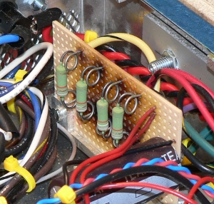

Il n'y a rien d'étrange!
Une résistance de 8.2k traversée par 16 mA dissipe 2.1W
Il est tout à fait normal que cela chauffe "dur".
La question est de savoir si la résistance tiendra dans le temps.
J'ai remarqué que le calibre de puissance annoncé par les
fabricants est très largement sur-estimé car établi dans
des conditions idéales.
Dans la pratique, c'est une autre affaire. Le milieu est
souvent confiné et les pattes des composants sont coupées
plus ou moins court.
Il m'est arrivé ce genre de mésaventure (voir photo)
et pourtant le calibre était 3 fois supérieur à l'attendu.
Ce point est à surveiller de près car en chauffant, bien
souvent la valeur de la résistance chute et le courant
augmente...
Dès que je dois utiliser une résistance dissipant plus
de 1 W, je m'arrange pour essayer de la disposer dans un
endroit proche d'une aération avec pas mal de volume autour
pour que la convection naturelle soit bonne.
De même, je n'hésite pas à faire du "dérating" d'un facteur 10.
Ca peut paraitre riche mais je n'ai pas envie d'ouvrir tous
les 4 matins mes amplis pour m'assurer que tout va bien.
Sur la photo, ce sont 4 résistances de 820 Ohms montées en //
L'ensemble est traversé par un courant de 174 mA ce qui
donne une puissance totale dissipée de 6.2W
Chaque résistance dissipe donc 1.55W et leur calibre est de
5W. Sur le papier c'est tout bon. Dans la réalité voilà ce
qui est arrivé au bout d'un mois. Depuis, j'ai mis une
résistance de 50W vissée sur une tôle interne et tout est
rentré dans l'ordre.
Phil
(http://bidulic.free.fr)

Phil a raison , ce genre de résistance bobinée vitrifiée monte très haut en température , je crois qu'elles sont testées à 200°C pendant des heures ...voir les datasheets...
Dès que ça dépasse 1W de dissipation ça chauffe très vite et plus c'est petit plus ça chauffe !!!
Si tu veux avoir la certitude que c'est normal , applique 115 V en fils volants (même en alternatif 115V eff soit la moitié du secteur à 10V près) et observes ...
Tu n'auras aucun effet parasite avec ce montage volant et les mêmes conditions en termes de chauffage !!
Tu verras bien si ça chauffe autant , ça devrait se stabiliser vers 85°C ...
