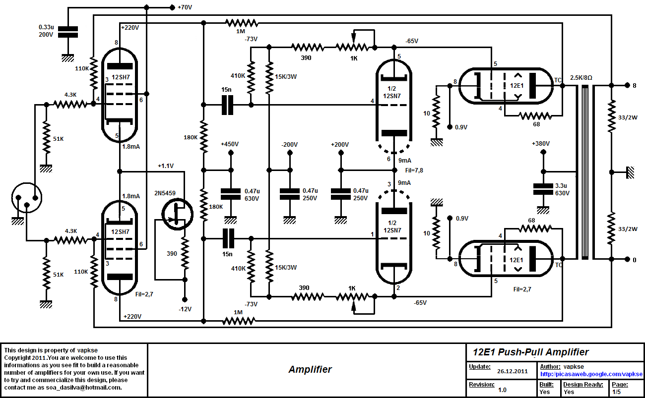

Tu as très bien compris le problème, il est facile de rentrer en symétrique sur un montage commençant par un déphaseur de schmidt, qui n'est alors plus utilisé comme déphaseur, mais ça complique la contre-réaction. Il y a des moyens simples de résoudre le problème, mais ça va dépendre du taux de contre-réaction que tu as besoin, et par conséquent, du facteur d'amortissement nécessaire.
Une première solution, très simple est de se passer de contre-réaction globale et d'appliquer une contre-réaction locale entre deux étages comme sur le schéma suivant:
http://picasaweb.google.com/vapkse/12E1CompactPushPull
La c'est les résistances de 100K entre l'anode des 12E1 et l'anode des tubes d'entrées qui sert de contre-réaction. Ce montage permet une entrée symétrique sans aucune autre modification. Il suffit de rentrer sur le tube du haut identiquement au tube du bas avec l'autre alternance. Par contre le taux de contre-réaction reste limité. Ca implique quasiment d'avoir des triodes ou des pseudo-triodes en sortie.
Une autre solution est de rendre symétrique la sortie soit avec un point milieu sur le secondaire du transfo, soit avec un point fictif crée par deux résistances, et de mettre deux résistance de contre-réaction sur les grilles ou sur les cathodes des tubes d'entrée.
Partant de ces schémas entre autres:
http://www.dissident-audio.com/PP_6L6/Page.html
http://picasaweb.google.com/vapkse/12E1PushPull
Il est facile de modifier en symétrique pour arriver au shcéma ci-dessous. Mais attention, en contre-réactionnant sur les grilles, ça implique que l'ampli est drivé avec un appareil sortant à basse impédance, et de ne pas mettre de potentiomètre de volume en entrée.

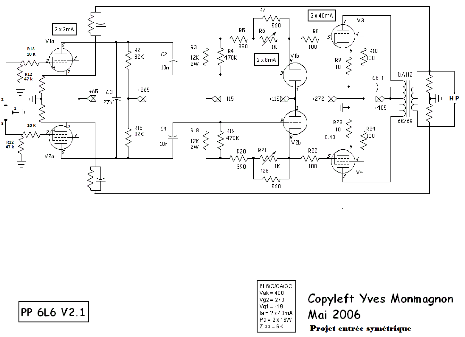

Salut,
Tu pourrais le modifier en appliquant la CR symètrique suggérée par Serge aux cathodes de l'étage d'éntrée :
Symétrique de bout en bout 8)
Prendre R5 et R6 égales et environ 50 à 100 Ohms pour référencer le secondaire du transfos et toute la connectique HP au voisinage de la masse.
R1 (R2), R3 (R4) selon gain et amortissement souhaité.

Salut Yves.
Si je regardes ton légendaire schéma:
http://www.dissident-audio.com/PP_6L6/Sch-V21.gif
Le Siov S14K60 R36 est capable de dissiper 0.6W, mais avant que les tubes soient chaux et débitent, si mes calculs sont bons, il dissipe plus de 2W. Pas un peu risqué? ou alors j'ai loupé une coche. J'ai le wattage max pour 2ms, mais pas pour 10-20 secondes.
En fin de post tu m'étais un schéma : c'est ce montage qui remplace le SIOV ?
Cordialement, Dom.

Dois-je comprendre que tu préfères la commande des 6L6 par une ECF 80 plutôt que par la 6SJ7, tout du moins pour cette application ? Ou est-ce le fait du montage partculier de la contre réaction transfo/cathode difficilement applicable en push ?
Ni plus ni moins !
Il faudra concevoir un transfo un conséquence . . .
Il m'a paru plus simple de modifier le PP6L6 existant plutôt que d'en créer un nouveau de toutes pièces, c'est plus proche de ce que tu cherches.
Sur ton schéma d'origine, tu ramène la contre-réaction sur la grille de la pentode par l'intermédiaire d'une résistance et d'un condensateur de 39 pF, si la contre-réaction revient sur la cathode la capacité devient inutile ?
La valeur de ce condensateur dépend du gain en boucle ouverte, du taux de CR souhaité (effet sur l'amortissement des HPs: la Zout de PBEN) et des valeurs des 4 résistances qui devront être choisies selon ces critères ET la nécessité de polariser correctement les penthodes.
Ce n'est pas compliqué à partir du moment où on les a choisies et fixé leur point de fonctionnement.
Enfin, la valeur des condos sera ajustée si nécessaire pour obtenir des carrés "carrés" aux fréquences les plus élevées, ça dépend aussi du transfo de sortie 8)
Les résistances créant le point fictif au secondaire du transformateur (relativement de faible valeur) ne vont elles pas modifier la charge vu par le primaire ?
100 ou 200 Ohms en parallèle sur 8 Ohms: "peanuts" !

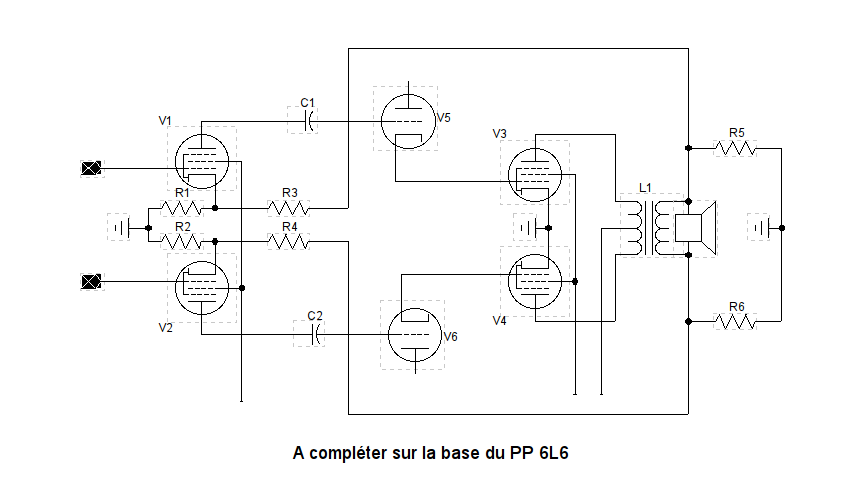

Si j'ai bien compris j'obtiendrais ceci :
Il reste à déterminer les valeurs des différents composants, réfléchir à modifier l'alimentation, la laisser telle le schéma d'Yves voire rajouter des galvas...
Dom.
