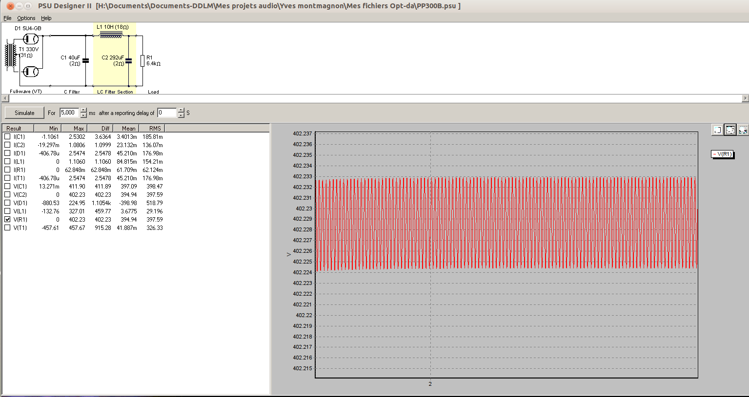

J'ai essayé de faire marcher PSUD et PST mais ça bug. J'ai quand même vu à quoi ça ressemblait.
Dans PSUD, j'ai les éléments pour renseigner les différents champs:
enroulement 330-0-330, chaque demi-enroulement = 31R
Redressement 5U4GB
Filtrage en Pi avec 20uF - self 10H/18R - 292uF
TS: 6,4K/8R
Si qqn pouvait faire la simul et me dire ce qui va ou pas et ce qu'on peut optimiser, ce serait chouette.
Je n'arrive pas à voir combien j'ai d'ondulation résiduelle, si l'alim se comporte bien...
Je peux changer les specs de la self, la valeur des condos.
Merci aux bonnes âmes qui auraient du temps.
Et qqn sait où trouver ces abaque de Shade?
Wadek

 Sujet du message: Re: Transfo d'alim sur mesure
MessagePosté: Sam 04 Mai 2013, 14:11
Wadek
Bonjour Wadek
Pour l'ondulation , il faut zoomer sur le graphe, clique et tire le curseur
Pour ta simul, poste ton fichier, on verras, y en a plein qui simule ici :mrgreen: tub18

Justement le zoom merdouille, et je peux pas poster de fichier .psu, mais voici un lien pour le télécharger.
http://dl.free.fr/j9nZcSZys
J'avais une question sur la self ht justement, faut-il que sa R série soit la plus basse possible ou bien doit-on trouver un équilibre et avec quoi?
Wadek
MessagePosté: Sam 04 Mai 2013, 15:09
Perso ça beug pas sous Wine sous Ubuntu
Voici une capture d'écran de ton fichier :mrgreen:
j'ai modifié la durée de simul à 5 ms
Quelques idées en passant : modifier la R de charge par un courant que tu fractionne
la moitié du courant de ton ampli jusqu'a 1 ms puis la totalité de la conso
Modifier la durée de simul à 5 ms pour voir les résultats
Pour poster ton .psu direct tu le compresse dans une archive rar zip ou autre
MessagePosté: Sam 04 Mai 2013, 16:21
Pour alimenter un PP, 1% d'ondulation (c.a.d. ici 4V pour 400V) c'est déjà luxueux mais R1 ne consomme que 60mA alors que tu prévoyais le double ? ?
Utilise plutôt une charge "courant constant".
Idéalement la self devrait avoir une résistance nulle, sauf que c'est irréalisable ! !
L'ordre de grandeur 18 ohms pour 10mH et 120mA est correct.
Un calculateur pour les selfs à fer:
http://www.dissident-audio.com/Pst/Papers/IronCoredSolver_V02.html

Merci Yves et Totof,
Pour la self, c'est 10H/18R/200mA, c'est Charly qui l'a calculée.
Toujours des problèmes pour zoomer sous PSUD.
Par rapport à la 1ère simul, j'ai décidé de mettre 20uF en tête.
J'avais une question sur la R des condos, ça correspond à quoi, je peux la calculer?
Et sinon, pour R1, j'ai mis 6,4K car c'est l'impédance du TS mais je pense pas que ce soit la bonne valeur. Comment renseigner R1?
Wadek
