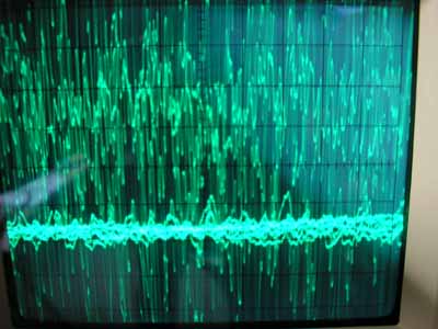

Messages: 784
Via le réglage du diviseur, on passe effectivement par un minimum de signal correcteur (à la phase près, il ne reste que les dh).
Mais c'est sur charge résistive nominale ; en sortant sur enceinte et avec un signal musical de large spectre, le minimum est plus flou, mais quand même visible.
Comme ici en double trace : signal audio et correctif
