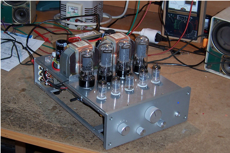

Yves sait que j'ai commencé depuis l'été dernier un ampli push-pull de 6L6 selon le schéma qu'il a mis au point et que l'on retrouve sur son site:
http://www.dissident-audio.com/PP_6L6/Page.html
J'ai avancé très lentement parce que je cours 36 lièvres à la fois, mais ça y est, j'arrive au bout.
J'ai presque fini le montage et j'ai procédé à la première mise sous tension.
Pas encore d'écoute véritable, juste un petit essai sur des enceintes de moins de 2 litres (!) qui me montrent que le bruit de fond est inexistant et que l'ampli a du coffre! Ca se présente sous les meilleurs auspices.
Je procède pour le moment aux mesures et aux inévitables ajustements de valeurs, essentiellement dans la partie alimentation, assez complexe et que j'ai dû adapter un peu car elle est commune aux deux canaux.
Les transformateurs de sortie sont des Lundahl LL1663 qui font 5K d'impédance primaire contre 6K pour ceux d'Yves. J'espère que ça ne dénaturera pas les résultats.
Le tube (6189) du milieu ne fait pas partie du schéma d'origine. Je l'ai ajouté, fidèle à mes habitudes, pour avoir un peu plus de marge de manoeuvre en gain à cause du préampli RIAA dont le niveau de sortie est très inférieur à un lecteur CD. Je peux court-circuiter cet étage si besoin est.
Je ne pourrai pas continuer mes essais avant une semaine ou deux, et ensuite, je mettrai en ligne d'autres photos et mon compte rendu d'écoute, aussi objectif que possible!
A suivre.
